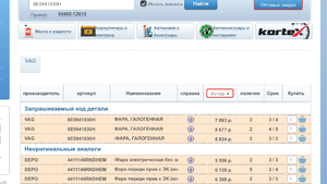

  4. sanya-1
    sanya-1 Старожил
    15 дек 2003
    15.178
    Чёт, совсем не дешевле, если войти..
    Ззап просматриваю.
    В лексете как-то дороже выходит на 800 рублей..

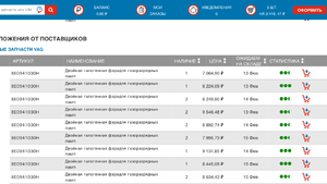

  5. DeadMouse
    DeadMouse Участник форума
    15 дек 2015
    437
    A4Q B7 2.0T DTM 08
    Если с учетом аккаунта и персональных скидок то да.

  8. DeadMouse
    15 дек 2015
    437
    A4Q B7 2.0T DTM 08
    Нет дороже. Ты сначала дал ссылку по которой без логина получается дороже, позже скриншот под своим акком так действительно дешевле всего. К сожалению для меня не вариант так как ехать через весь город я на дорогу времени и бензина больше потрачу.

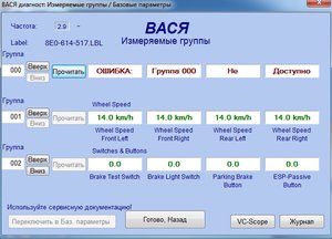

  9. eXpo1Nt
    eXpo1Nt Новичок
    23 янв 2018
    64
    Audi A6 C6 BDW 2.4 вариатор JZG
    Вот результат

  10. eXpo1Nt
    eXpo1Nt Новичок
    23 янв 2018
    64
    Стёр все ошибки, покатался несколько дней.

  13. sanya-1
    sanya-1 Старожил
    15 дек 2003
    15.178
    #11873 sanya-1, 10 фев 2018
    Характер ошибки-то тоже надо указывать, то, что под ошибкой указано типа: "30-00 - обрыв или короткое замыкание на плюс".
    Сотку-то хоть откатал?..
    В первую очередь надо с АБС разобраться. Если замена датчиков не помогает, значит замена блока или ремонт. Ремонт лучше делать у проверенных спецов по блокам АБС.
    По охранной сигнализации - надо смотреть на датчики, звонить проводку.
    Шина данных от двигателя к блоку управления бортовой сетью - скорее всего проблема с проводкой или блок заменили "криво".
    Ошибка по шине данных комфорта (однопроводный режим для всей системы) - надо в первую очередь посмотреть на блок комфорта, зачастую они плавают в воде под ковром водителя. Проверить провода в гофрах дверей - возможно КЗ одного провода шины на массу. Ну и по ходу дела уже делать выводы и дальше разбираться, если понадобится..
