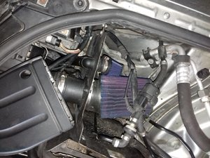

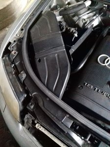

    Ребят, нужен ли воздухозаборник, если стоит нулевик ?
  11. Garage.Inc
    19 дек 2006
    17.528
    Литва
    cannondale sl2
    без разницы.
