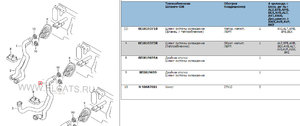

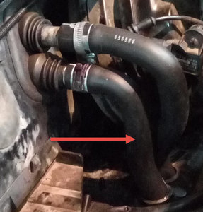

    всем привет)
    вчера по поводу ДР отжег немножно, итог вытек весь антифриз.
    как и думал виновник патрубок что сзади движка. на ощупь его порвало весь.
    только как определить напорный это или обратка? на фото они тоже похожи одинаково.
    можно как "на ощупь" определить какой заказывать?
    VAG 8E1 819 373 R
    VAG 8E1 819 371 B
    p.s. я так понял соединение напорного распологается ниже чем обратка?
  5. Garage.Inc
    19 дек 2006
    17.528
    Литва
    cannondale sl2
    обратка к трубе подходит. напорный с защелкой.

    сейчас ходил опять смотрел, что-то не понял где там труба.
    если смотреть на двиг, то справа идет "прямой" патрубок со стороны движка в салон. кстати это не тот что в тройник (болячка) идет? я с ним дело уже имел.
    а тот что левее (порванный) уходит куда-то влево.
    кто есть кто?)) напорный?)

    судя по фото из инета тот что слева (мой) это подача?

    это само собой) я про то что в сторону двигла один идет слева другой справа относительно друг друга.
    значит левый в моторном отсеке это подача. так?

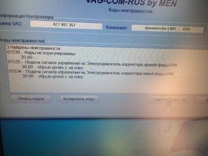

    Доброго времени суток, столкнулся с такой проблемой, появилась ошибка по корректору фар, начал разбираться сканируя на наличие ошибок с помощью ваг кома, ошибка была на передний датчик дорожного просвета. В итоге осмотра нашёл оторванный 1 из 3 проводков, спаял проводок, посадил на термоусадку, ошибка ушла, но появились 3 новые (фото прикладываю)
    Пробуя пройти тест исполнителей, тест не проходился, чтобы адаптировать фары в каналы 001 и 002 не заходило тоже.
    В итоге зашёл в измерения в канал 002, напряжение на датчиках одинаковое 2.18, при шатании машины напряжение на датчиках изменяется , по логике датчики дорожного просвета оба работают, но смутило одного в третьем окне 002 канала который называется Actuator motor activation 106%, хотя за что он отвечает я не в курсе)
    сами моторчики в фарах стоят, куда дальше копать даже представить не могу
    Машина Audi a4 b6 Amb

    какой блок так ругается? обычно не верная кодировка блока
