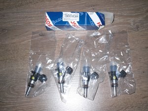

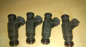

  9. _fox
    _fox тУтЫШниЙ
    19 ноя 2011
    4.707
    Башкортостан респ.
    таурег турботрактор NF на пневме
    ВТОРЫЕ форсунки.
    .ПЕРВЫЕ ВОТ....

    Что первые, и что вторые, какие мне лучше подойдут, длинные BOSCH 0 280 155 892 или короткие BOSCH 0 280 156 061?

  12. sanya-1
    sanya-1 Старожил
    15 дек 2003
    15.129
    Толян!
    Пойди в тюнинг, там и спроси!
    Что здесь-то воздух сотрясать?.. Там народ "в теме".
    А так - 61-е - родные, ставь и не парься.. кстати, у тт 63-и. Не знаю, откуда ты эти "длинные" откопал.. Когда я себе по-более искал, то что-то мне такие и не попадались..
