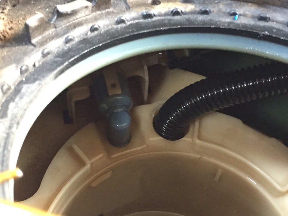

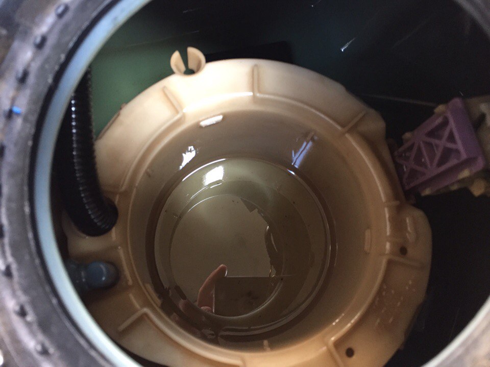

  16. XStream
    XStream Завсегдатай
    15 сен 2012
    991
    Q5 8RB 2.0 ТFSI 211 CDNC 2012
    Разобрал я там все опять, в этот раз слил весь бенз.
    на фото показываю датчики, Г образную маленькую обратку у насоса и тройник эжекционника.
    все вроде целое. датчик вынул, потеребенькал... спец инструмента для замера сопротивления у меня нету((
    короче собрал все, обратку в стакан кинул, залил бенз, завелась.
    показывает пол бака. но думаю что залил побольше...
    можно ли через ваг скореектировать показания? как бы прибавить литров 5--10? например когда бак до полного заправлю и "поднять" стрелку...

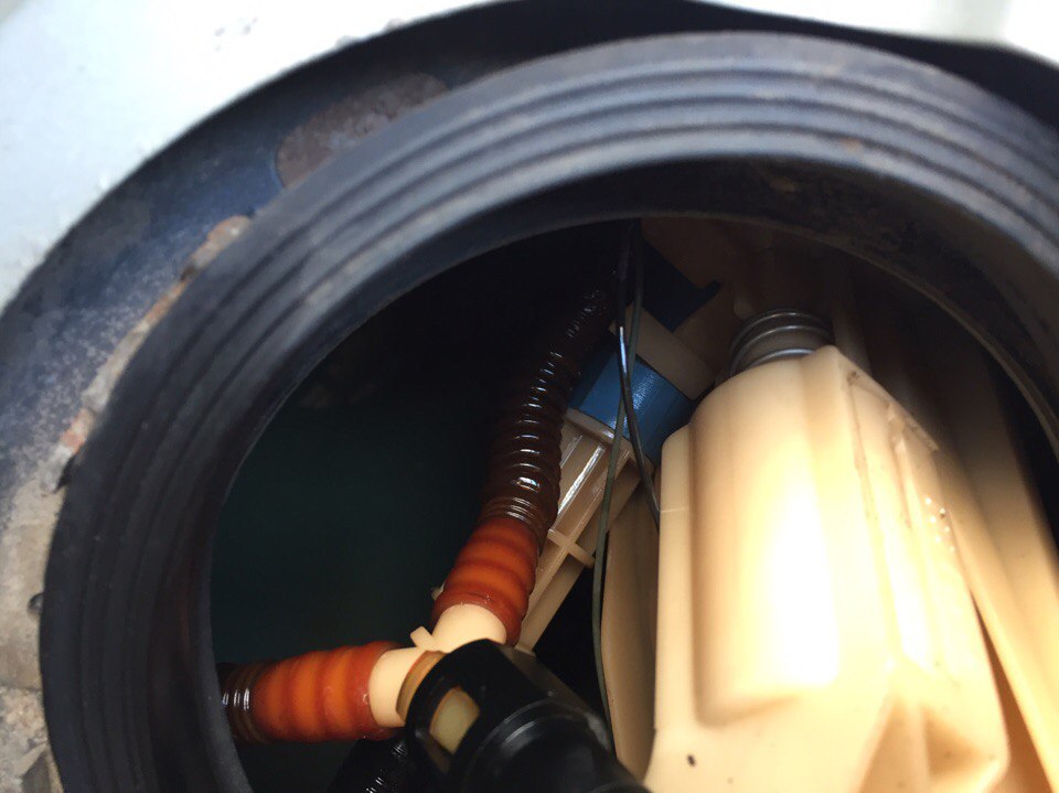

  17. XStream
    XStream Завсегдатай
    15 сен 2012
    991
    в самом стакане как видите подходит шланг толстый... и снизу рукой нащупал отверстие. так что приход от эжекционника найден.
    в левый полубак идет тоже обратка, она и приводит в движение бенз...
    визуально все трубки на месте...
