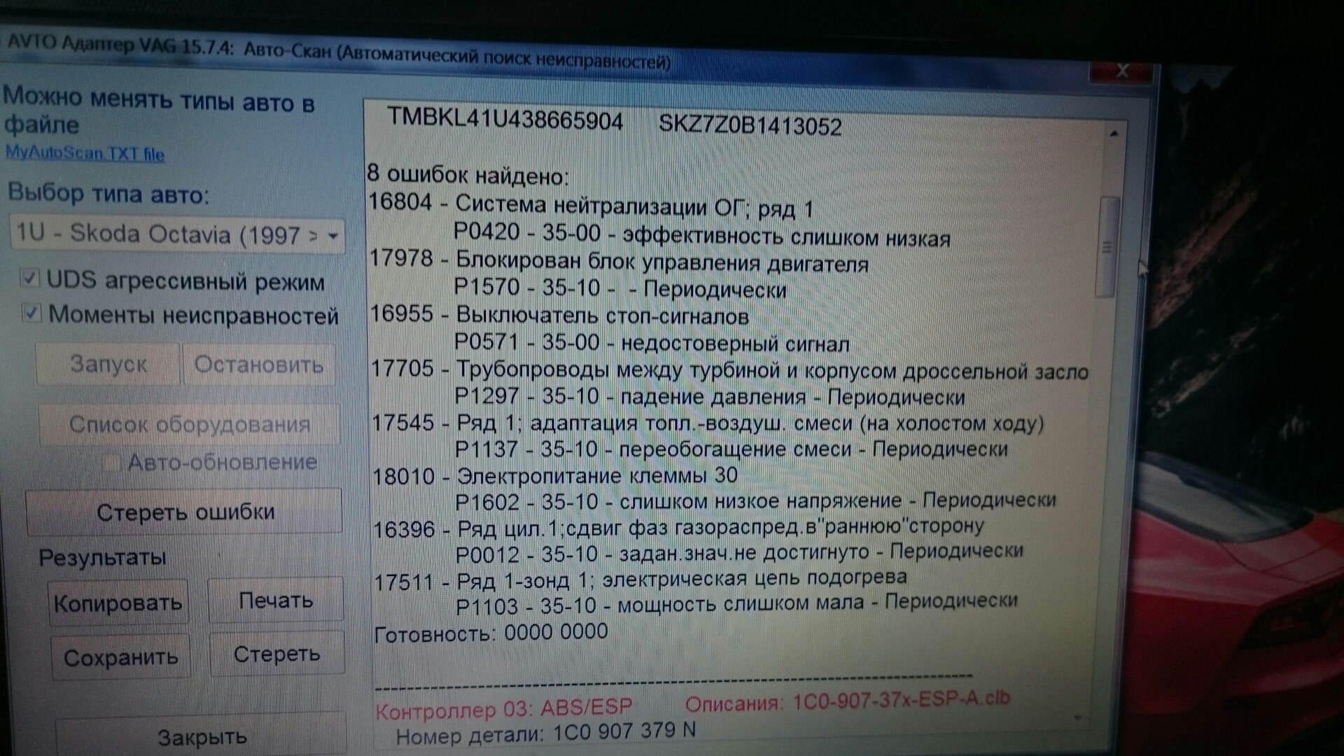

  14. Yurasem
    Yurasem Захожу иногда
    6 апр 2011
    10.122
    Тюменская обл.
    Vag
    16396 - просит заменить фв (натяжитель) + цепь.
    Сбросить ошибки, опресовать впуск, заменить ,,лягушку", купить ширик (первую лямбду), заменить.
    зы: подозреваю что на шкоде 00г\в стоит простой, умерший со стёртыми башмаками... натяжитель цепи.

  16. Yurasem
    6 апр 2011
    10.122
    Тюменская обл.
    Vag
    опресовать для начала надо, найти дыРища, исправить. лямду, да, под замену.
