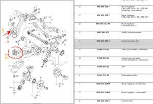

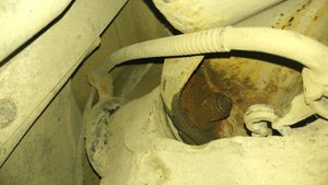

  20. DenisFrolov
    DenisFrolov Участник форума
    9 сен 2013
    158
    A4/B6 1.8T Q 2004
    A4 B6 Quattro 1.8T AMB
    Подскажите номер сайлентблока, который на фото, сквозь него проходит эксцентриковый болт для регулировки сход развала. Сторона замены справа.
    Сход развальщик сказал - что его надо менять, не настраивается сход развал.
    На схеме я так понимаю (цифры 1 и 2 оранжевым) вставляются друг в друга. Но номера сайлентблока там нет.
