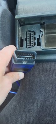

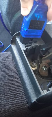

    :rant: Если KKL не подходит (хотя количество и расположение контактов соответствует), тогда что сюда подключать? Разница по габариту разъёма 1 мм примерно.
    :dash:
    Или тут элемент обычного нае...ва, когда лепят фишку под все подряд автомобили, оборудованные OBD II, а подойдёт или нет, производителя не интересует.

    у меня тоже сначала не подходила по размерам, подточил немного надфилем и ножом, всё подошло это же Китай:)

    Там придётся, похоже, обе боковины срезать.

    Подрезал ножом, подпилил напильником - влезло. Открыл программу, вставил шнур в USB-порт, включил зажигание, а там... эээ... :rant:. При тесте COM-порта выходило сообщение "Port does not found. Interface: NOT FOUND". Установил (автоматически) драйвер для девайса (wch340, если не ошибаюсь). Всё, диспетчер устройств всё видит, "устройство работает нормально". Потом нашёл, что адаптер должен быть подключен к com3 или 4. Изменил. И опять та же надпись. Что не так? ОС win10.
