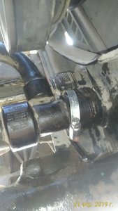

    Могу ошибаться , но по моему там нет никаких прокладок , там патрубок вроде как на конус идёт .

    Есть там кольцо резиновое. По размерам не скажу.

    прокладка там должна быть. она не плоская там, а круглая. идет в комплекте с радиатором это 100%)

    Парни спасибо за ответыа прокладка по любому,интересно отдельно их продаю ?

    на штуцере радиатора стоит уплотнительное кольцо, резиновое, у меня тоже подкапывало в этом месте, стояло уже обжатое кольцо, снял его и по образцу подобрал новое, правда потом очень тяжело было одеть шланг, но со смазкой получилось:)

    А у меня нет там ничего,я так понимаю замерить размер штуцера и искать уже по размеру,а кольцо широкое стоит нп подскажешь?

    на штуцере должен быть паз куда это кольцо вставляется, можно его замерить, я сейчас не помню какой диаметр, толщина кольца где-то 3,5-4 мм. но это не точно:)

    Понял!!! Спасибо

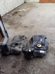

    В сервисе мастер сказал, что нужно менять клапан адсорбера. Я так и не понял, к чему может привести неисправность этого клапана?
  12. nippon
    nippon Новичок
    30 дек 2014
    98
    A4/B5 ADR 1.8 96г.
    результат неисправного клапана:) замена бензобака

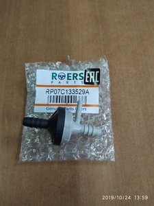

    Бензонасос может повредиться. Или двигатель потеряет мощность, расход топлива увеличится, в общем от такой мелочи может зависеть работа всего автомобиля. У меня когда клапан поломался, заменил на польский RP07C133529A. Всего пара сотен, сейчас может уже чуть дороже. Очевидно что лучше поменять.

    эм..я может быть путаю, но на фото это эжекционный насос.
    а клапан адсорбера это электромагнитный клапан N80. который стоит на кожухе воздушного фильтра
