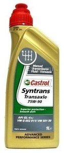

    Какое масло лучше лить в коробку DQS? Кастрол этот подойдёт?
