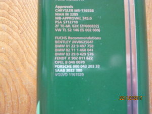

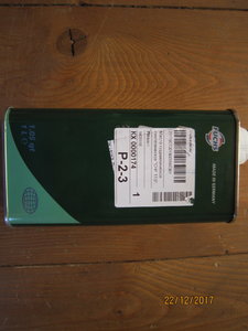

    1. ossca 120 бар
    2. Собственно из-за него все и началось. Потекший шланг заменен на бу, чуть длиннее, чем был.
    3. Оригинал. На пробке G 002000, но теперь такой нету, поэтому залита G 004...
    4. Жидкость не пенится.
    Бачок меняю, т.к. сеточка грязная и не на месте, обратно правильно не становится, хотя помылась оч.хорошо..., да и надеюсь, что после замены бачка ГУР выть перестанет.

    1.ossca-китай и не лучший,лучше перебрать старый- https://www.drive2.ru/l/6764754/?m=500024629159526931&page=0#a500024629159526931 или http://www.audi-club.ru/threads/remont-gura-zf-048-145-155-f-audi-a6c4.359098/
    2.Может выть из-за этого шланга,ставил новый жопа-груп-гул не прошёл,хотя со старым текущим было тихо.
    3.Pentosin CHF-11s его заливают в оригинале http://pentosin-oil.ru/products/pentosin-chf-11s.html
    Вообще -полезно почитать тему http://www.audi-club.ru/threads/tekuschim-rejkam-i-nasosam-gur-posvjaschaetsja.182452/page-66

    Масло ищи PENTOSIN в зеленой металлической канистре.http://pentosin-oil.ru/products/hydraulic-fluids-and-oils/67.html
    Как раз g00200 допус или как его там.
    Найдешь масло в любом тазомагазине.его щас в жиги лить стали с завода
