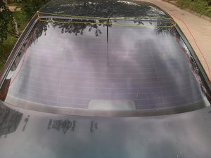

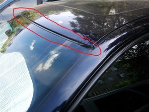

  8. Lickvid
    Lickvid Живу я здесь
    23 фев 2013
    2.048
    A4/B5/2.4/ARJ/99г.
    дайте номерки молдингов на стекла, на ветровое и на заднее.собственно на фото все видно что нужно.

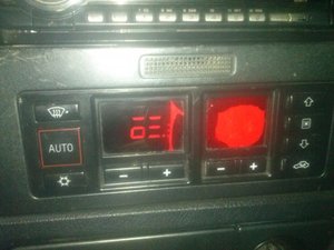

  16. Горопай
    Горопай Живу я здесь
    10 фев 2012
    1.976
    Ростовская обл.
    Allroad 3,0 TDI
    мужики дисплей отдельно меняется?
    Если вдруг у кого валяется целиком куплю приму в дар

  18. SaNCHe65
    SaNCHe65 Старожил
    14 июн 2008
    5.143
    Ульяновская обл.
    VW Tiguan,1.4 TSI,DSG,4 Motion
    Без номеров на любом пункте вставки стекол резинка продается метражом по 10 копеек за километр.

  20. Lickvid
    23 фев 2013
    2.048
    A4/B5/2.4/ARJ/99г.
    Это не резинки.были бы резинки,они бы не вздувались от ржавчины.на вид это полу пластик,полу металл с резиной
