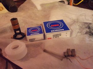

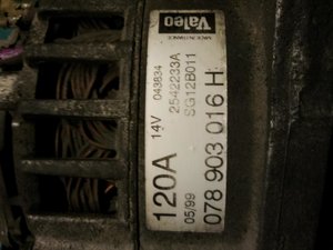

    вот мой гена валео и подшипники которых хватило на неделю.но номера подшипников именно такие
    202 и 303. сейчас стоят от тазолобаза.тишина и покой.те что на картинке хрень редкостная

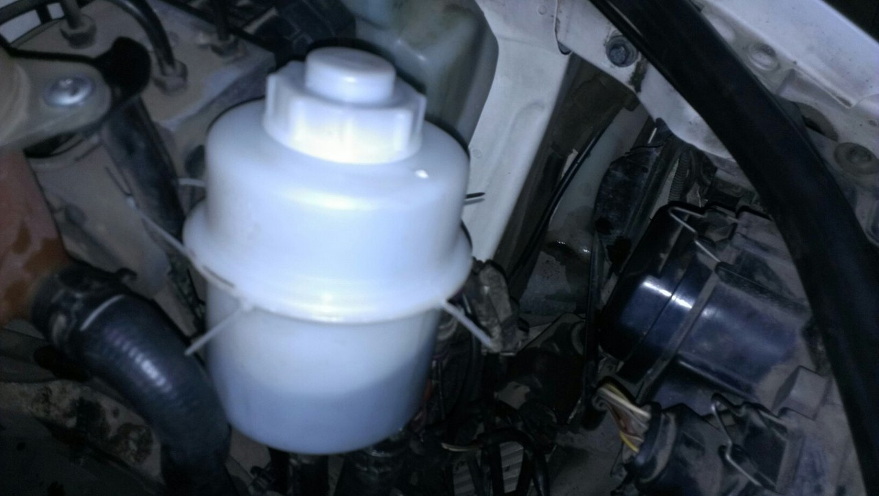

    Парни, насчет ГУРа: Долго я нехотел этим заморачиваться, но руль начало подкусывать и усилитель начал издавать гул. Ему и так недолго жить осталось (подшипник не по детски шумит, хотя и не пропускает жижу), так что я решился на эксперимент. Вместо покупки нового родного бачка (в родном уже фильтрующая сетка не держится) я по совету Виталика запилил себе его от ГАЗели. Штуцеры подошли как родные, жижа стала чистая (там отличный фильтрующий элемент стоит), руль стал вращаться ровно без дергатни и гул пропал.
    Уж простите, что такой колхоз сюда вываливаю, но как временное решение считаю оно подошло как нельзя кстати. (Ну-ну, временное, с осени стоит:D)

    тоже хотел себе такой бочок ставить,но че то засомневался начитавшись, что это дело якобы угробит насос с рейкой.вобщем можно смело ставить я так понимаю)))да и фильтрующий элемент в этом бачке волга/газель намного лучше 100%.
    кстати шумящий подшипник гура не будет пропускать жижу,прямо под ним сальник в корпусе насоса.так что пока вал не сместится в развалившемся подшипнике в сторону,наперекос чтобы сальник отошел от вала,ниче пропускать не будет.родные сальники надежные.я у себя по дурости поменял первый раз сальник вместе с подшипником,вот он и потек зараза новый сальник.

    Не знаю, где ты читал, что угробит, но я поставил именно для того, чтобы рейка подольше пожила. Жижа почти чисто-зеленого цвета, как только из канистры. Думаю, как только немного потеплеет, то сменю этот бачок на новый, пофильтрую немного и поставлю новый сток.
    Причем, раз уже терять нечего, то я бы обязом попробовал эту тему.:nod:
