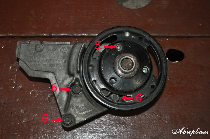

    , тоже были мысли заменить этот подшипник, но он мне показался очень страшным....сантиметров 7 в длинну, многорядный наверно, а вот стенки вокруг него тонкие и я побоялся поломать их и не стал менять пока не загудит. Поменяешь, с тебя отчет))

    Если ты имеешь ввиду подшипник, на который вискомуфта одевается,то заменить его несложно: снять стопорные кольца,взять болтик М12 по-моему,подходяшие но размеру кольца,хоть из водопроводной трубы и с помощью этих приспособлений вытащить подшипник из кронштейна навесного оборудования. Перед установкой нового кронштейн лучше нагреть до 90гр.,усилие запрессовки прикладывать на внешнее кольцо подшипника.
    А можно снять кронштейн с двигателя и заменить с помощью молотка.

    кстати различаются ли системы крепления всей вискомуфты к двигателю?
    у меня двигатель V6 и я че то сомневаюсь что там есть кронштейн в котром подшипник как на рядных.поправьте если не прав.я че то при замене ГРМ не обратил внимание что там и как)) если поменяю то напишу тут что и как делал с фотками.помню очень давно я находил отчет по замене этого дела на V6 ,однако ввиду сменившегося телефона ссылка утеряна.

    вот это оно??[​IMG]

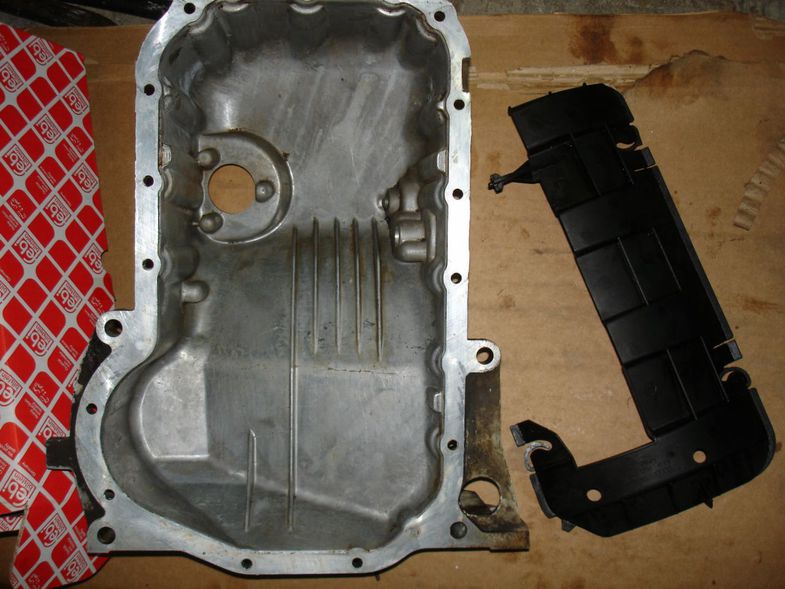

    ребят очень срочно!!!!!кто подскажет как ставится пластиковый маслоотделитель(по Elsa) на audi a 4 aeb [​IMG]
    он как нибудь крепится, а то он у меня падает постоянно???

    Эта дрянь как то крепится над поддоном, а не в нем судя по картинкам...

    да только как и к чему????непонятно...

    там есть пазы он должен защелкнутся

  14. Владислав19901

    на самом блоке пазы????да и так и так пробовал отваливается

    да на блоке

    а фото нет ни у кого,когда этот пластик уже стоит????

    Я вот точно не помню но кажись масло отсикатель ставится поле установки маслонасоса кажись один паз на насосе глянь тат
    http://www.audi-club.ru/forum/showthread.php?t=353530
