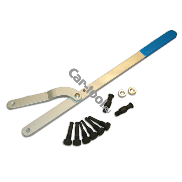

    Парни, а подскажите, как правильно зафиксировать коленвал для затяжки болта шкивка с необходимым усилием?

    при помощи стопора типо такого
    ТС удачи в ремонте

    Спасибо за пример. Сегодня открутил шкив, оказывается я уже делал два года назад себе спецключ и забыл.:) У меня тоже слизаная шпонка, но маленький кусочек остался, который и спас от капиталки.:eek:
