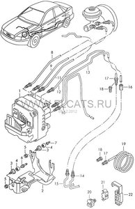

    Смотря что. Если ASR то замут видимо только ЭБУ абс и кнопка, если дальше то там и доп насос на гидравлику надо.

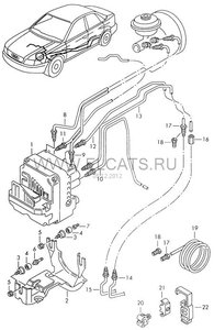

    Просто глянуть на блок абс надо. там выход трубок разный
    1-с asr. 2- без asr.
