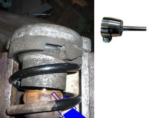

    Отбойник разрезать, все равно он под замену и как нибудь так (справа насадка для фена):
      52,6 КБ
      50
