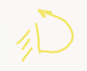

    Подскажите, плиз, появился моргающий значок на дисплее как на рисунке (подозреваю, что это связано с корректором фар), но после след. запуска двигателя больше не появляется...с чем это может быть связано и к чему готовиться?

    если штатный ксенон, может датчик какой начинает глючить?

    да, штатный

    Да, это именно связано с корректором фар. Варианта 2, либо датчик какой-то мудрит (их 2, один на передней оси, другой на задней), либо проводка мудрит. В моем случае сгнил один проводок в "рубашке" на переднем датчике.

    скорее всего датчик с передней или задней оси, их всего два.
    когда загорится снова, попробуй ошибки почитать.
    у меня было такое всего один раз, потом не повторялось вроде пока)
