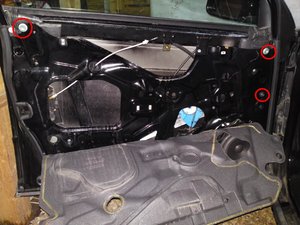

    Друзья, всем здрасьте!
    Что бы не плодить темы, решил спросить здесь.

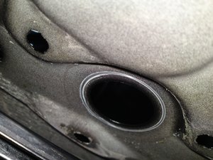

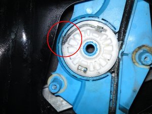

    Подскажите, при открытии/закрытии стекла раздается громкий скрежет:icon_suicide:, иногда срабатывает откат. При вскрытии явной причины этого обнаружить не смог, единственное, что заметил на катушке перекрутился тросик, на внутренней стороне образовалась выработка (на фото). У кого было такое? Отдельно, привод работает, тихо, ровно. Возможно требуется замена механизма протяжки, но вот вопрос… не смог разобрать дверь, что бы туда добраться открутил 3 болта (на фото), и все, куда лезть дальше не понял:shock:. Подскажите, может быть есть у кого из ЭЛЬЗЫ процедура замены стеклоподъемника? Что открутить, что разбирать? Звонил в Ауди, попросили за замену без запчастей 4500:(

    Вот здесь почитай...я там всё подробно расписал...
    http://www.audi-club.ru/forum/showthread.php?t=243582

    И вдогонку к paranoic, заходи иногда в ФАК по 8Е
    Отчет. Ремонт стеклоподъемника Audi A4 8E(B6)

    Спасибо, друг!!!
    Куплю механизм, займусь заменой!
