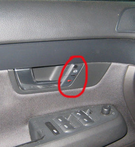

    Какой кнопочкой? той, что на рисунке обведена? Или есть еще где-то? У вас еще какая-то контрольная лампа режима Safe есть?
    Действительно блокируется на скорости, я включал, меня затрахало. Кнопка открывания-то не работает. Отключил. Подробнее в этой теме http://www.audi-club.ru/forum/showthread.php?t=108372&page=10 Извинте, не нашел для вас конкретное сообщение. Или здесь: http://de.openobd.org/audi/a4_8e.htm#46
    Предлагаю больше эту тему не поднимать. Там все ясно. Поиск рулит.

    собственно НЕ кнопка SAFE. Та, что на рисунке есть и на европейцах и на американцах
