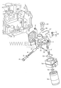

    а как он может влият на эмульсию и на мою ситуацию?

    Элементарно ! Охлаждение масла в нем происходит при помощи ОЖ . И если внутри он прохудился то будет как раз компот из масла и антифриза с вытекающей эмульсией . Такие случаи бывали раньше регулярно на В5 кузовах .
