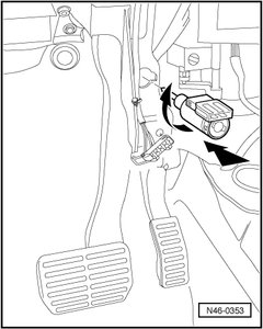

    снимается нижняя часть обшивки, четыре винта под 10-ю головку и ты получаешь к нему (выключатель стоп сигнала) доступ.

    только ставится она один раз,если криво поставить,потом уже не будет работать как надо..поэтому если не уверен,пусть поставит кто шарит

    У меня, когда я менял радиатор отопителя, рука соскочила и я надломал слегка этот датчик, в итоге стопы постоянно горели. Посмотрел крепления, думаю "ДА НУУУ!!"... Прикинул расстояние, на которую надо увеличить ход педали, чтобы стопы загорались когда нужно, и приклеил скотчем кусочек бумажки ровно напротив пипки :laugh: Уже полгода - полёт нормальный! :laugh:

    А вот у меня статистика обратная по поводу 1раза: Несколько раз лягушка работала только после 2 раза установки!

    в ельзе написано что надо ствить один раз и точно ибо по-моему она защелкивается..сам не ставил,отдал спецам они быстренько поставили,ибо надо было сделать быстро..хотя до этого тоже время от времени загоралась лапма есп во время движения:icon_suicide:

    Я три винта насчитал, крепящие нижнюю часть обшивки)):)

    ты прав :nod: один лишний насчитал, давно дело было...

    выключатель стопов?

    раза четыре перевтыкал, работала......;-)
