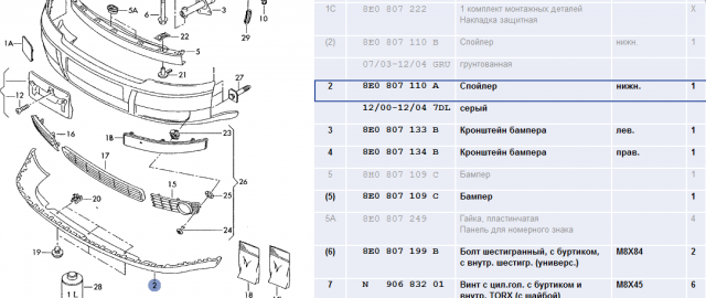

    Подскажите, пожалуйста, знающие аудиводы.
    вот фото:
    На нем зеленым цветом обведена деталь бампера. Это нижняя часть. На некоторых машинах она крашеная в цвет кузова, но у большинства (и у меня тоже) она просто темно-серая. Комплектация PR-2K1.
    А вопрос простой: эта деталь (назовем ее "юбкой") продается отдельно от бампера? Потому что в ЕТКА есть 8E0807103F "Облицовка бампера" (судя по рисунку, это бампер в сборе, и он естественно дорогой и требует покраски), а есть 8E0807110A, но на вид не похоже на искомую деталь. Может, это все-таки она?
    И еще несколько вопросов:
    - Какой крепеж нужен для замены этой "юбки"? При замене придется бампер снимать или можно обойтись? Подъемник/яма понадобится?
    - надо ли ее красить?
    Спасибо!

    Как автор фотки отвечу :)
    На американских машинах бампер цельный (поскольку иной немного). На европейских машинах юбки должны продаваться отдельно и могут быть разными (крашенные, некрашенные, s-line)

    Все же буду признателен, если кто-то сможет сказать НАВЕРНЯКА: 8E0807110A - это ОНО? Ну и что с крепежом?

    по-моему, на американках передний бампер тоже разбоный, только задний цельный
    снять юбку без снятия бампера нереально; снимать бампер без подъемника - нормально

    Вообще то на америкоса юбки тоже отдельно идут:umnik:, а внешне паз под номер на америкосе отсутствует, ну и внутри из-за балки другой немного.

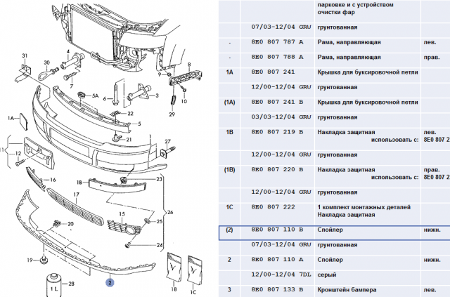

    michфуд, спасибо, ЕТКА у меня тоже есть. Ты скриншот обрезал, а там в выделенной строке справа написано PR-2K7. Это НЕ МОЁ. Это S-Line: http://www.audi-club.ru/forum/showthread.php?t=153978
    У меня PR-2K1, и юбка там судя по всему некрашеная (кстати, она вдвое дешевле стоит).
    Кстати, в теме по ссылке (выше) есть все ответы на большинство моих вопросов. Но не на все.
