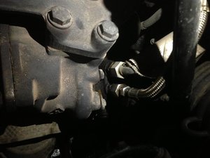

    Ребята, стали появлятся лужи под машиной с правой стороны. Заглянул по нее и вот что увидел.

  12. t.r.a.m.p
    t.r.a.m.p Живу я здесь
    17 янв 2010
    1.434
    Audi A4 1.8T quattro 03г. AMB автомат
    Залез сверху, сняв воздухан.
    Металический шланг был весь в масле. Думаю сочилось от туда. Что это за шланг?

  13. Audi_Style
    Audi_Style кольцевод
    12 сен 2011
    3.307
    A4/B6 1.8ТQ АМВ 03
    шланг подачи масла в турбу, как помню.

  16. t.r.a.m.p
    17 янв 2010
    1.434
    а почему он может так жестко сопливить?

  20. _fox
    _fox тУтЫШниЙ
    19 ноя 2011
    4.700
    Башкортостан респ.
    таурег турботрактор NF на пневме
    у меня оно льеться! за два дня все вышло. Говорю же - сухой щуп и даже масленка не загорелась[/QUOTE]
    штуцер лопнул, как вариант
