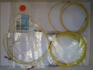

    1 Ремонт комплект проводов под американку в ауди центре продают: - VAG 000 979 141 Е
    1 термо-лента VAG (мягкая): - VAG 000 979 950
    4 фишки на катушки: - VAG 4B0 973 724
    1 пластиковый кожух для всех проводов на катушки: - VAG 06F 971 824 C
    Изоленту и термоусадки по желанию. Здесь каждый решает, как ему удобнее. Кто то будет паять, кто-то скручивать и обжимать термоусадкой это место. Я выбрал второй вариант.

    вот номер проводов 000979940(брал у ОД 120р/шт держат до 120 С), они обжаты с двух сторон (мамой) я их заменил вместо старых проводов на форсунки, смотал по парно изолентой (из тряпки, старая какая то черная)и для презентабельности простой черной, 15000 полет норм, ничего не поплавилось
    я думаю и в твоем случае ничего не случится т.к провода форсунок и провода катушек, находятся под кожухом а темперетара там высокая.
    PS можно купить термостойкую гофру в любом автомобильном магазине

    Купил в ауди центр ремонткомплект проводов от американки а4 (новой), проводки уже с "мамами", но не такие как я хотел. Они сказали цвет не важен, они все желтые, на вашу машину надо 4 тонких, и 12 толстых, т.к. по 1 тонкому проводу на каждую катушку, боюсь я запутаюсь там. И еще они короткие, тоесть по всей длине провода не заменю (а именно ту часть которая идет над двигателем). Думаю докупить обычных проводов может быть?

    как я понял идет 3 толстых и тонкий на одну катушку, на счет того что короткие, я посмотрю свои у меня один остался посмотрю на счет длинны(в багажнике воляется), ты брал по моему номеру или тебе продали ОД, которые идут специально на катушки!!!???
    на фото вроде как мои

    В общем да, 3 толстых и 1 тонкий на одну катушку. Я что-то забыл про номер твой, они мне подобрали по документам от американки А4 на катушки. Все желтые, как ты и говорил, скорее всего твои, только стоят они не 50 руб, а 1650 руб за все, которые на фотках. У меня сейчас самый главный вопрос, мне же нужно не несколько сантиметров перед фишками заменить,а желательно до заднего угла двигателя, где провода все уходят вниз, теперь что покупать у них такие же или тупо по толщине подобрать в другом месте и другие провода, а на катушки дотянуть теми, которые у ОД брал?Выручай fox, я пока под вопросом!:confused:
    номер моих проводков: 000 979 141 E

    000979133 ЕА длинна моих 60 см, прикинул по проводам катушек, длинны как раз хватает от самой дальней катушки до грибка ВКГ, все равно дальше не подлезешь, или ты хотишь дальше ??
