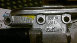

    Так так, а как же магические буквы HYR:shock::cool:
    Тут кое кто божился что только это оригинал:http://www.audi-club.ru/forum/showthread.php?t=308675
    Kalex c Пассат-клуба:
    PS: Кроме того. Посмотрел внимательно еще раз на картинки в ибай.
    Оба предложения с большой вероятностью поддельная деталь.
    Оригинальные натяжители делает фирма Hydraulik-Ring
    На такой детали можно найти 3-х симвльный код этого проихводителя - "HYR"
    А на ибейских - HVТ и HYT - похоже и созвучно, но не то что должно быть...

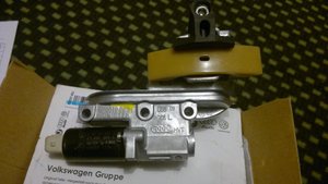

    фотки прикладывал же. вот
      59,1 КБ
      131
      60,3 КБ
      114

    так кольца кажись везде выпуклые...

    Яж написал, Макс-Помпаж или....или....

    А где нибудь дата выпуска на натяжителе написана, на соленоиде может?
    И с буквой K с какого года пошел?

    Я ещё одной темкой поделюсь http://www.audi-club.ru/forum/showthread.php?t=260308
    Но добавлю одно но! Менял тут одному клубню ГНЦ с фазиком на безфазика и у него тоже стоял HVT, говорит что не менял, мож официалы:shock:

    По внешнему виду-лажа.

    У меня стоит HYR с буквой К. Получается первый хозяин менял его до меня, это же последняя ревизия.
    Есть старый наряд-заказ от официалов, где указана рекомендация к замене ГНЦ, и это при пробеге 130т.км.:shock:
