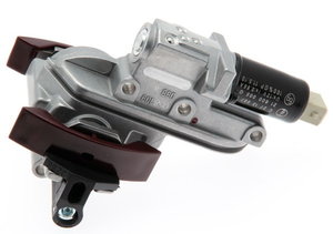

    Нуждаюсь в новом фазорегуляторе 058 109 088 K.
    Ориджинал стоит от 15р.
    Есть одна лазейка, заказать JP Group (109088017) за 5р., а внутри должен лежать оригинал.
    Нужен свой человек на складе, чтобы заглянул в коробку JP Group и поглядел, что внутри положено.

    Там лежит "типа" ориджинал. Даже значки(раньше были со значками) номер оригинальный не затёрт.:D

    А почему "типа" ???
    Я видел фотки этого натяжителя на пассат-клубе, очень похож на оригинал.
    Но, я плохо знаю фирму "JP Group", чтобы понимать какие у них надписи идут когда деталь Кетайская.

    Очень похож, но если особо не всматриваться и не искать различия, а тем более не иметь для сравнения оригинал, то и подумаешь что оригинал.

    сам работаю, корпуса стандартные, а начинка 100% кита*****

    Ага, оригинал за 5 т.р. чюдес не бывает, кэтай там.

    Но бывает такое, что внутрь закладывают оригинал.

    Вот фотка с пассатовского клуба, человек заказал JP, а внутрях оригинал.
    или это "левый" ориниал ???

    Это JP, "левый" оригинал. Обратите внимание на "очень" ровное канальцо с сеточкой.
    На оригинале оно идеально овальное.

    Теперь фсё ясно.
    Такое можно поставить, только на продажу.
    А я для себя делаю, т.к. собираюсь еще минимум сотку накатать, по-этому возьму оригинал.

    Стоп, это чья фотка ???
    На моей, что я прикрепил с пассат-клуба, овальное отверстие ровное и в прямоугольной канавке выбит год производства, а это уже пахнет VAG-ом.

    На оригинале башмаки темные, практически чёрные!

    На H версии ещё светлее:nod:
    А на орижинал К тёмные:

    Так вот ты какой, "северный олень".
