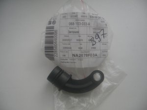

    Парни почему эту заглушку называют "Хитрой"?
    купил такую, на движке сбоку крепится.

    Отлично!Спасибо! Да это блин не хитрая заглушка, а противная-гадкая заглушка) Антифриз утекает весь бачок за 2-3 недели, при оч. активной езде. Помпа, радиатор, патрубок верхний, расширительный бачок, датчик ОЖ на радиаторе с уплотнителем - все новое!Остается только эта заглушка и пара болтов на кронштейне масляного фильтра.
