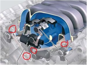

    Про ряды заслонок - снимите передний пластик с двигателя и проверьте, что тяги от моторов соединены с исполнительными механизмами. Там вообще стопорные полукольца должны стоять, но бывает, что теряются:
