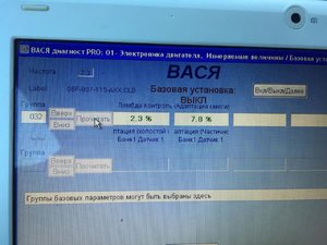

    Народ, снял логи на холстом ходу, смущает 32 группа,

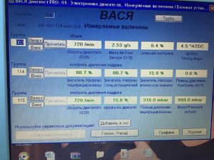

    В самом начале вылезла ошибка по низкой эффективности ката и системе определения параметров топливо-воздушной смеси. Выбил кат, прошился от адакта, поменяд лямбду, поменял картридж турбины, поменял клапаны n245 и n75, посчистил сетку бензонасоса. По двигателю все ошибки ушли, да и впринципе нет ошибок по всем блокам. Но проблема с разгоном, жмешь педаль она сначала вяло едет а потом резко ускоряется и бодро едет. А иногда едет хорошо во всем диапазоне. Хрень какая то. Логи по топливу снимал. На холостых 5 бар, при тапке в пол проседает до 4.1 и сразу выравнивает до 4.8 бар, нагрузка 65%. Есть какие мысли?
  9. Garage.Inc
    19 дек 2006
    17.631
    Литва
    cannondale sl2
    по расходу воздуха и по наддуву логи снять. форсунки, скорее всего, требуют замены.
