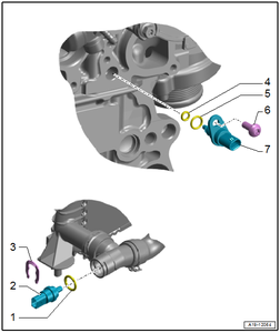

    У тебя номера датчика температуры масла, правильная позиция №13 (06A 919 501A) ну и 14 (кольцо) тоже надо менять

    так... а 13-ая позиция на второй картинке это не 4-ая на первой, т.е. просто показана для удобства?
    G62 и G83 - это все таки какие?
    По картинкам
    079919523B - Мне кажется, этот на двигателе стоит
    06A919501A - Этот рядом с радиатором

    Сам чуть не запутался в номерах и тебя запутал
    Вот картинка из эльзы
    2 - Датчик температуры охлаждающей жидкости на выходе радиатора -G83
    7 - Датчик температуры охлаждающей жидкости -G62
    на ГБЦ со стороны КП
    Тебе надо проверить G62 т.е. тот который на двигателе.
    Блин 06A919501A в большинстве случаев на двигателе стоит, а в твоем случае -на выходе радиатора. Поэтому ступил. Получается, что G2 отсутствует в системе?

    Сань, нам нужен G62 - тот, который на двигателе. 079919523B экзист выдает как датчик температуры масла?
