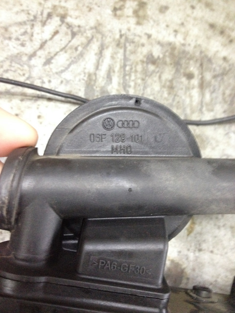

  20. Yaroslove
    Yaroslove Участник форума
    28 мар 2013
    442
    А4/B7 2.0MTQ 06г
    На данный клапан с буквой C на конце, какой клапан с новой ревизией ставить?
    и нужно ли менять трубку к турбине?*
