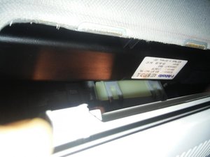

    Ребят может не в тему.снимал центральный плафон и обнаружил два блока написано вебасто второй на фото не видно.по гуглу понял что это связано с опопителем,я правильно мыслю,?как оно работает?для чего именно?спасибо
  12. alex00
    alex00 Завсегдатай
    5 окт 2011
    885
    AUDI А6/С6 4F 2.0
    фирма вебасто занимается еще и люками так что это возможно электроника управлением люка
