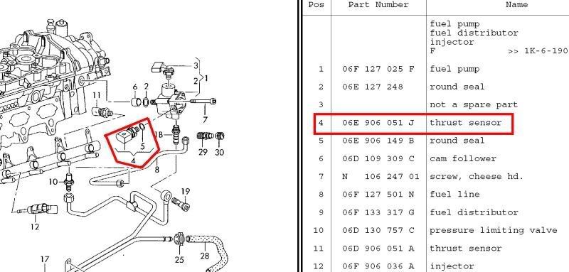

    7. Неисправность датчика давления топлива.
    Симптомы:
    Возможно появление ошибок?
    012555 - Low Pressure Fuel regulation: Fuel Pressure Outside Specification
    P310B - 008 - Implausible Signal - Intermittent - MIL ON
    004767 - Low-Pressure Fuel Pressure Regulation: Pressure too High
    P129F - 001 - Upper Limit Exceeded – Intermittent
    - Машина глохнет при первом запуске "на холодную".
    Решение много так как проблема возможно комплексная. Нужно смотреть каждый конкретный случай.
    Одно из решений замена датчика. (06E 906 051 K)
