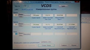

    у меня, прикинь начало падать ))) а низкое растёт. И проваливаца низкое меньше стало под нагрузкой. пережимал струбциной шланг низкого. Сильнее расчёт ещё. Либо тнвд либо клапан на рампе сливает

    всё что выше 14 в 93 непоказываеца, откуда 20 взял ???

    вот, я с ваг комом на "вы" пока, надо время разобраться. Надеюсь правильно показания снял... Так что народ не ругайтесь на безграмотность, это от недостатка времени:unhappy: Я правильно сделал с ремнём?

    сейчас сделай так, сбрось ошибки и сразу в 91 группу. посмотри что там при этом...
    прокатись сними лог по 91 группе, надо оценить как фазик отрабатывает

    Вчера сразу сбросил ошибки, и в 91 группе всё без изменений (как на картинке) в 93 -7 . Щас прокачусь, попытаюсь снять лог .... только читать его не умею...
