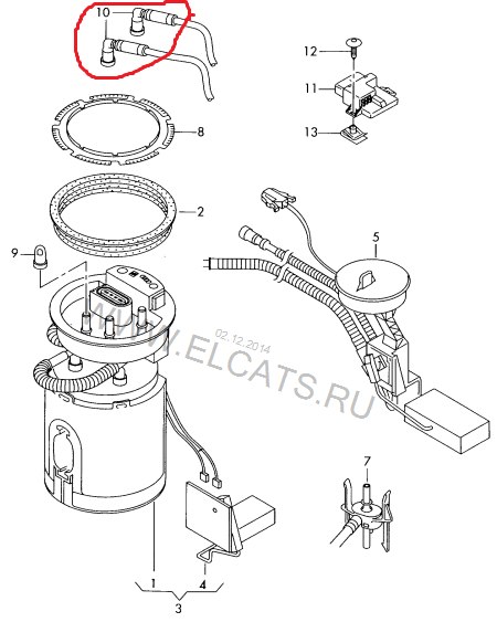

    По вопросу крепления шлангов к насосу, хочу сделать ревизию насосу, но снять его не могу так как бывшими хозяевами был сломан один крепеж/кронштейн топливных шлангов к бензонасосу. Отдельно как деталь в продаже её нет, тока с топливной магистралью до топливного фильтра, ценник данной магистрали меня не устраивает((( По разборкам беда, походу будем колхозить.... там выше упоминалось про клещи и шланги, шлангами я думаю всё понятно скорее всего шланги по диаметру и хомутами зафиксировать

    берёшь отрезаешь штуцер, шланг от жиги или другой тачки резиновый топливный и 2 хомута
