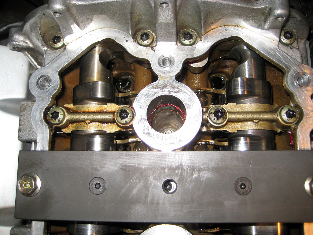

    Собственно говоря, выкладываю все фото по манипуляциям с валами и прочим, которые описывал на выходных в прошлой части тут. Но все равно освежу и перенесу все в одно место для большей наглядности и лучшего восприятия
    Для фантиков, думающих, что планочка "спасет мир" выкладываю небольшое видео с демонстрацией "фиксации" валов - люфт при планке 1,5 зуб по цепи!!! При том, что планка немного смещена в сторону впускного вала для ограничения его хода, все таки до этого у ОД мне промахнулись на зуб по цепи... Суки...
    http://www.youtube.com/watch?v=gYVaJkEM4F8

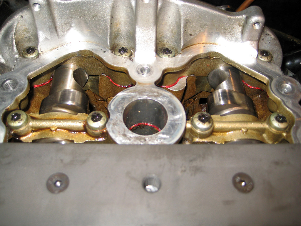

    Первым делом вывели КВ и выпускной РВ в ВМТ, установили планку фиксации валов, одним махом менял цепь - ставил IWIS, которая и в оригинале упаковывается (напомню - она мне досталась как SWAG ))))) )
    Затем одели фазик на выпускной вал и оба РВала стали идеально зеркально. Как я был счастлив!!!
    Впускной вал вращали спец инструментом, как Mihanaft себе делал. Спасибо за совет.
    Болт фазика наживили от руки и крутанули за колено - все стоит идеально. Зажимаем болт шестерни выпускного РВ со стороны ремня и болт фазика и еще разок оборот за колено - все супер, ничего никуда не сместилось. Собираем.
    И заводим скрестив пальцы...
    И хер там, счастья нет :(

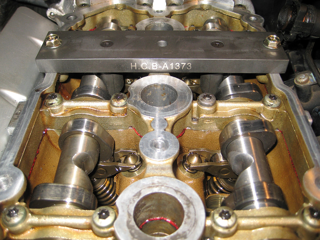

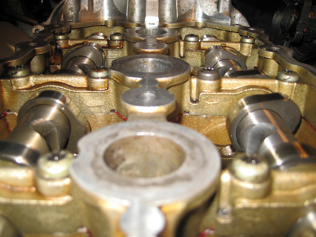

    После размышлений с Мишей решено перекинуть впуск по цепи на 1 зуб вперед - это делаем на следующий день.
    После перекидки получаем вот такую картину на валах:
    Ладно, заводим...

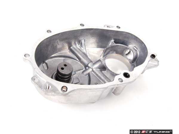

    Господа, есть большой вопрос по крышке фазика и масляным каналам
    Смотрим на крышку:
    1. снизу около болта крепления есть масляный канал подачи на крышку, с которой идет масло на посадочное вакуумного насоса и в район кулачка впускного вала
    2. с торца пальца, который вставляется в фазик - есть два отверстия... Правое глухое, просто углубление. Левое - отверстие - но оно не продувается.
    3. сбоку пальца между кольцами есть два отверстия - дальнее на открытие фазика, ближнее на закрытие
    4. так же изнутри видна заглушка масляного канала, такая же заглушка на масляном канале стоит с внешней стороны около посадочного отверстия 205 клапана
    так вопрос следующий:
    - сеточка в крышке канала подачи масла в крышку у меня чистая, когда начинаю в него что-нибудь заливать или WD пшикать - вытекает только из отверстия на вакуумный насос...
    с каналов на фазике ничего не течет... с торца пальца тоже тишина...
    под каким давление от туда что-либо начинает течь или какой принцип?

    О как, на сайте ecstuning этот номер выдает полный комплект т.е. крышка+ 205 клапан + фазик, по фоткам в крышке два отверстия в пальце, а у меня одно, и на фазике как было сказано раньше в первом поколении канавки сразу идут, а там нету, под этим номером уже новой ревизии поди идет?
