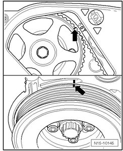

    опять не успел))ыыы морячку для начала надо проверить метки грм если совпали то потом надо откручивать крышку клаппаную и смотреть валы как стоят

    метку на крышке внизу около шкива колен вала сверху не видно, снизу тоже, где она прячется

    эльза вот что говорит

    да ты еще и сляпой))) усе прекрасно видно)

    Вот именно так все и видно :up: Причем ничего не надо отодвигать для этого в сервисное положение . Единственное надо исхитрится КВ провернуть до ВМТ чем то .:nod:

    сляпой я, внизу метку на крышке вижу а на шкиве нет. ключ се сделал для крученя к.в.

    Фиг его знает по к.в. -я крутил за шкив впускного вала, предварительно выкрутив свечи.
    Или я не о том?

    о том
