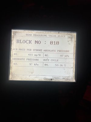

    Автору - сделайте такую проверку :
    Снимите разъемы с обоих дросселей и откройте вашу группу с показаниями правого и левого ДМРВ.
    Если показания останутся такими как вы выкладывали то мое мнение по турбине станет еще более верным .

  9. Rustdim
    Rustdim Новичок
    12 янв 2025
    23
    Башкортостан респ.
    Q7 4.2 tdi

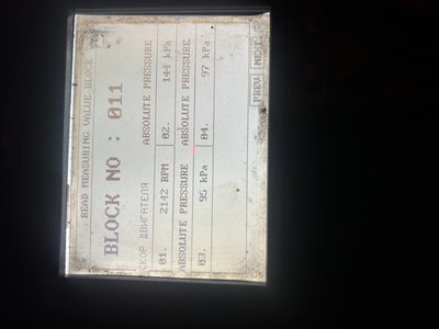

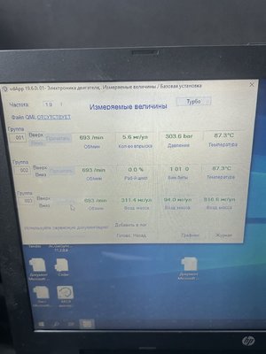

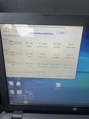

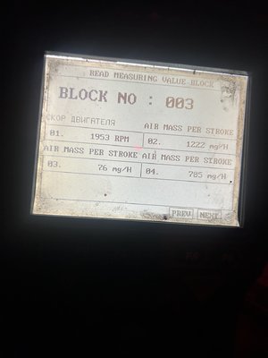

    Вот отключил дросселя

  11. Melkon&Ratkov
    25 фев 2014
    8.784
    Вот как ! Похоже удача на вашей стороне . Теперь надо снять патрубки дросселей и глазами посмотреть в каком они положении физически . Должны быть открыты . Руками попробовать не ботаются ли заслонки под действием силы .
    Далее если все нормально попробовать проехать со снятыми разьемами и проверить значения показаний ДМРВ и давления наддува 010, 011 группа .

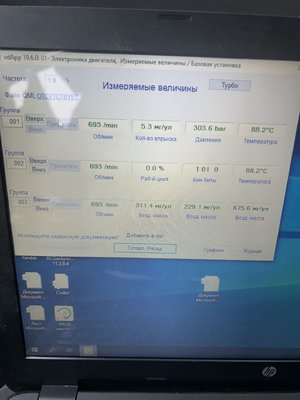

  13. Rustdim
    Rustdim Новичок
    12 янв 2025
    23
    Башкортостан респ.
    Q7 4.2 tdi

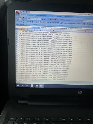

    вот такие сделал, ноут сел

  15. Melkon&Ratkov
    25 фев 2014
    8.784
    Это надо под нагрузкой записывать в лог . Но по картинке чет как то хреново снова .

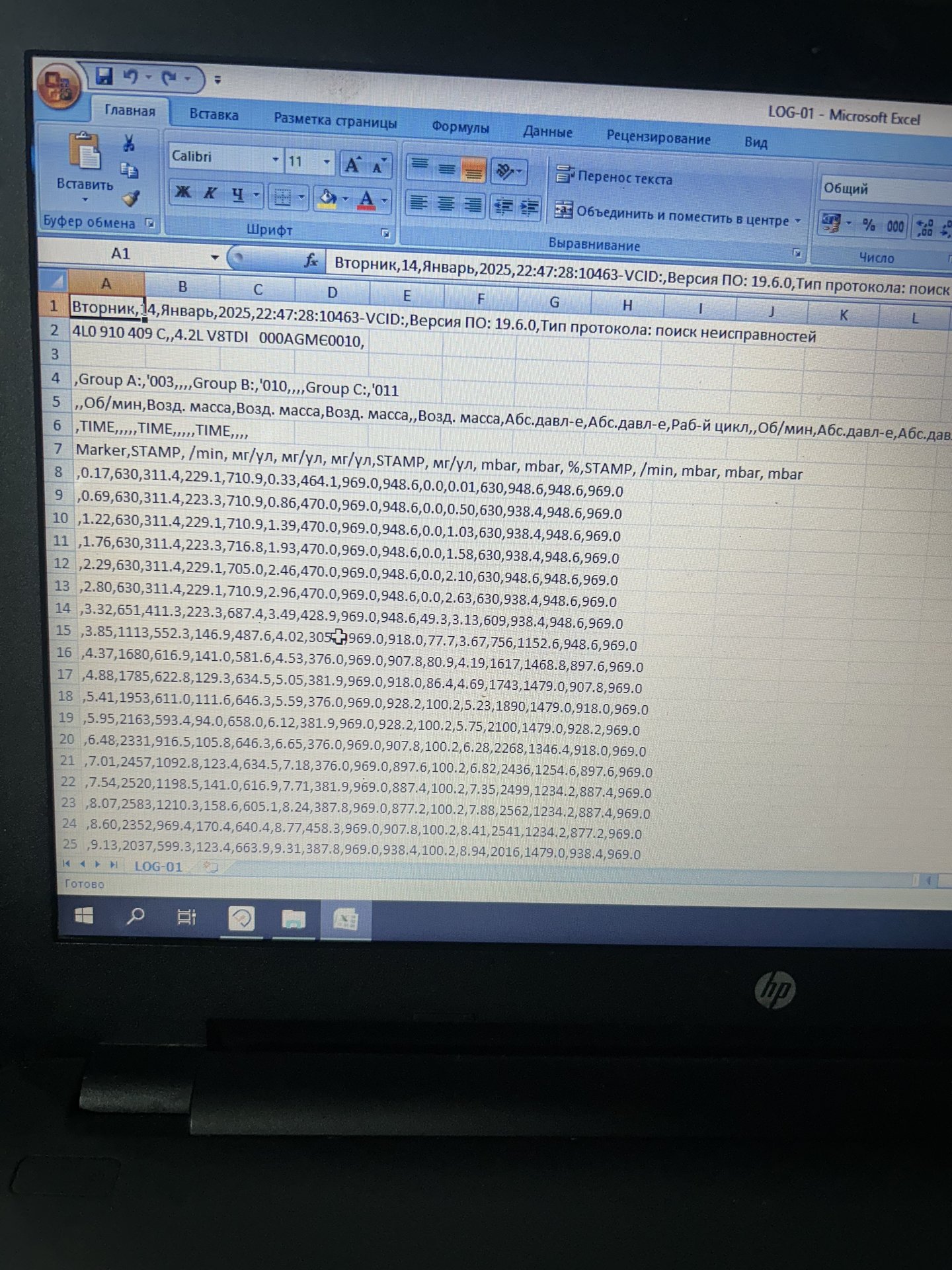

  19. Rustdim
    Rustdim Новичок
    12 янв 2025
    23
    Башкортостан респ.
    Q7 4.2 tdi

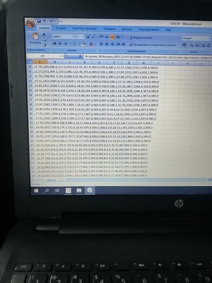

    Вот так как-то

  20. Melkon&Ratkov
    25 фев 2014
    8.784
    Как логи записывать и как сохранять есть в теме про логи . Сохранять надо в формате CSV для того чтобы их можно было смотреть в просмотрщике . И выкладывать надо запаковав в zip архив .
