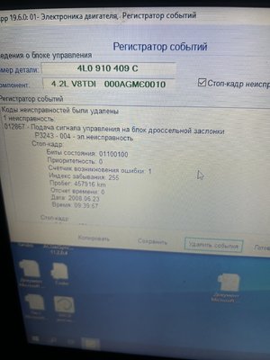

    Приветствую всех. Нужен совет бывалых, а может кто сталкивался, на q7 4.2 после 2500 загорается спираль ну и нет тяги, не дымит

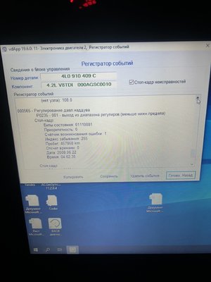

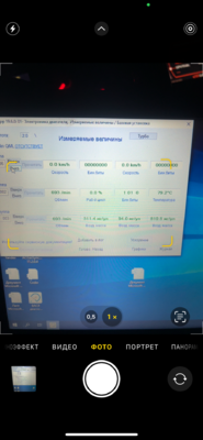

    Вот такие ошибки

    Турбины проверить на свободный ход регулировки.
    ДЗ тоже самое.
    Вкючите хоть тесты исп. механизмов.
    А лучше в сервис.

    Да тест исполнителей сделал все ходит двигается
  5. Melkon&Ratkov
    25 фев 2014
    8.784
    Первое что надо проверить это герметичность впуска .
    Второе это работает ли вообще (крутится) турбина с пассажирской стороны . Т.к. это BTR посмотреть это по датчикам вращения не получится ,по этому надо искать другие более сложные варианты .
    Нет ли забытых тряпок и т.д. во впуске с правой стороны .
    У вас больше чем в три раза отличаются показания ДМРВ справа и слева ...
    Датчики местами поменять для перепроверки тоже имеет смысл .

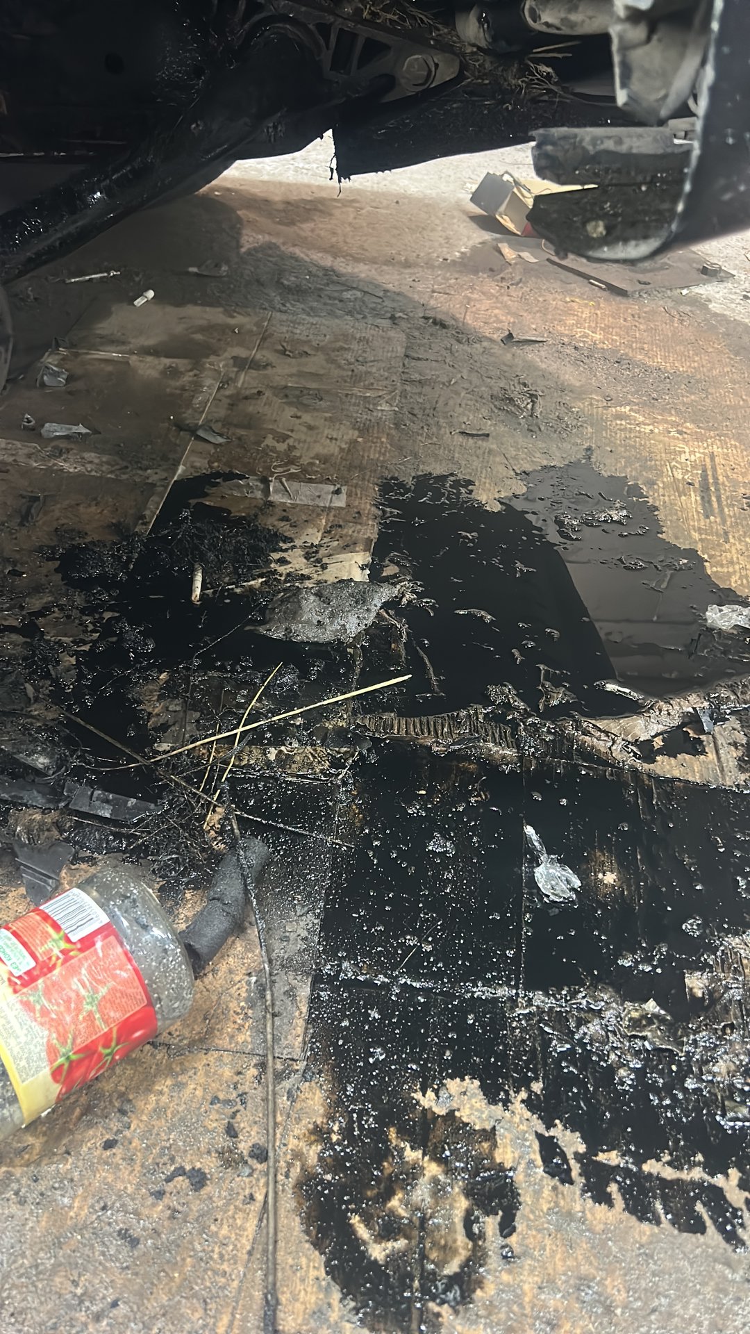

    Все продымил, все плотно, масло с интеркулера неприлично много слилось. За тот момент как перестала работать в один день прям слышно было как свистят турбы

    Масло с кулера

    Там всегда масло.

    Фильтр полностью в масле аж течет с него

    Думаю турбине пришел привет ... Проверяйте .
