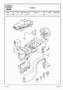

    A6/C5 2.7TQ/Avant
    На эскизе шланик имеет №7. Называется шланг подачи воздуха. Нафига его (воздух) подавать в бачек?

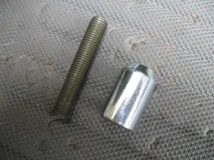

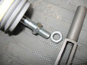

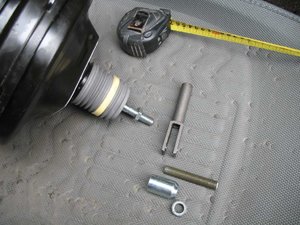

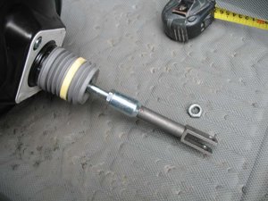

    4.Смотрим новый вакуумник. Начнем с того, что он имеет на конце не вилку а шарик, о чем писалось выше в теме. Отворачиваем шарик и ставим на шток вилку от старого вакуума. Сразу видно, что его шток бессовестно короток и получить заветные 22,5 сантиметра даже накрутив вилку на край резьбы не получится. И тогда начались инженерные изыскания на тему удлиннения штока...
    5. И решение пришло:
    -отрезаем от старого вакумника кусок штока до места окончания резьбы
    -соединяем полученный кусок с коротким штоком нашего нового вакуума, для чего отлично подошла колесная гайка от какой-то ТАЗо-машины.
    -контруем гайкой
    В результате экспериметов с разной глубиной наворачивания вилки получаем искомые 22,5 сантиметра. Фото прилагается.

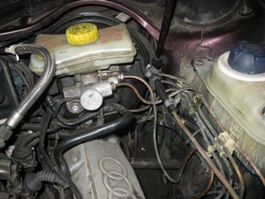

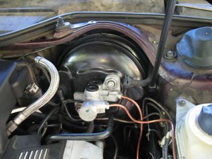

    6.Далее нужно установить полученную конструкцию на место, закрепив имеющимися длинными винтами. К слову, их тут всего 2, устанавливаются по диагонали и полностью совпадают по отверстиям. Головка винта под TORX №45 (запастись заранее). Это немного сокращает трудозатраты по сравнению со старым вакуумом с 4-мя шпильками. Делаем с помощником.

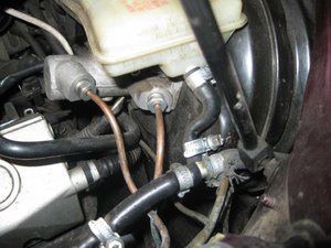

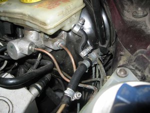

    7.Дальше начинается засада: выяснилось, что стандартные тормозные трубки от гидроблока АБС на ГТЦ не подойдут. На новом ГТЦ штуцер имеет шестигранную головку 13 мм. На старых же, все головки под 11 мм. ключ. Решение проблемы нашлось на авторынке в ЮП: при мне в течение 5 минут были изготовлены под заказ трубки, имеющие с одной стороны головку на 11 мм. (на гидроблок) и 13 мм. с другой (на новый ГТЦ). Длина была взята с запасом, 500 рублей за 2 штуки отдал. Перед поездкой на рынок был еще поиск таких трубок по магазинам-успехом не увенчался, как вы понимаете. Старые трубки сняты и заменены на новые.

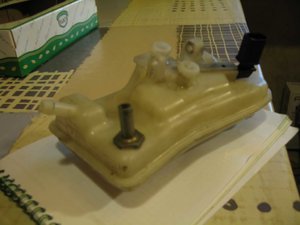

    8.Вторая засада с бачком. Он характерно квадратный и на разборке следует спрашивать бачок на A6 C5 после 2001 года. Все бьется по ЕТКА, как впрочем и вакуум с ГТЦ. При сравнении соточного и А6-бачка выяснилось, что на "новом" А6-бачке не хватает одного соска. То есть на старом их 4: 2 влезают в ГТЦ и держат его, 1-сцепление, 1-что-то типа обратки от гидроблока АБС. На новом только 2 в ГТЦ и один сосок на сцепление. Куда девать мне было обратку от гидроблока?
    Решение проблемы началось с ошибок: купив бачок и найдя подходящий (и не достающий на новом бачке) штуцер в ТАЗо-магазине впаял его в корпус бачка. Впайка оказалась негерметичной и при прокачке начало давить жидкость из этого соединения. С позором машина была отогнана из WVService... Исправить проблему с течью они тоже не смогли. Позже на разборке на каширке (ул. Москворечье, вл. 8) был найден другой бачок по цене аж 900 рублей (против 300 рублей за первый). Впрочем, данный автосервис с магазином и разборкой известные сектанты. Хожу туда только от безисходности.
    В общем решено было ничего больше не паять, а решить эту проблему иначе. А именно повесить отдельный бачок на сцепление. ТАЗо-вариантов в магазинах навалом. Позже, послушав совета одного известного клубня, убрал бачок и просто повесил два шланга на один сосок при помощи тройника, опять же из наших запчастей.

    З.Ы. Последнее фото-то, как не стоит поступать с бачком.:D

    И еще в дополнение к отчету: разъем датчика на расширительном бачке А6 С5 другой. Поэтому фишку нужно будет купить другую и переколхозить. Я пока этого не сделал, что видно на фото.
