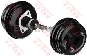

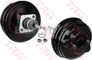

    Мучает давно идея установки двухконтурного вакуумника в свою сотку.:sluni:
    В каталогах нарыл два вида:
    4D0 612 107 B (ставился на A8/S8 1994-2002г.)
    8E0 612 107 (ставился на A4/S4, A6/S6 2001-2005г.)
    Оба идут 7"/8", по крепежу одинаковые.
    В чем разница, кто в курсе?:shock:

    Визуально отличия есть, и основное, это крепление педали.
    Интересует, равнозначное усиление у них или нет?
