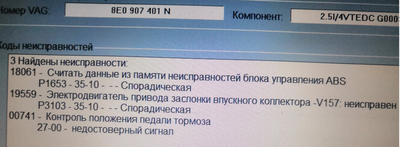

    Добрый день! У меня диагностика выдает ошибку:
    "19559 -Электродвигатель привода заслонки впускного коллектора - V157, неисправен
    Р3103-35-10 Спорадическая"
    Снял заслонку, шестерни все живые.
    Почитал на форуме про заслонку. Я так понимаю, что она всегда в открытом состоянии (подпружиненная), но в момент выключения зажигания она должна сработать и закрыться т.е в момент закрытия на нее подается напряжение. У меня машина стояла обесточенная, я накинул плюсовую клемму на аккумулятор и замерил на разъеме заслонки напряжение - его не было. Включил зажигание - на разъеме появилось +12V, выключил зажигание - +12V так и осталось и не куда не делось, пока не скинул клемму аккумулятора. Сама заслонка при появлении плюсого напряжения не закрылась.
    Подскажите в момент включения зажигания плюсовое напряжение должно быть? Если нет, то куда смотреть, что отвечает за управление заслонкой?

  4. ser_gr72
    ser_gr72 Старожил
    23 окт 2006
    28.386
    Напряжение висит, пока ЭБУ не сбросит. На ТНВД тоже висит.
    Все заслонки управляются ШИМ по минусу. Питание подаётся вместе с зажиганием.
    Проблемы с заслонкой - ошибка висит по электродвигателю. При чём здесь шестерни?
