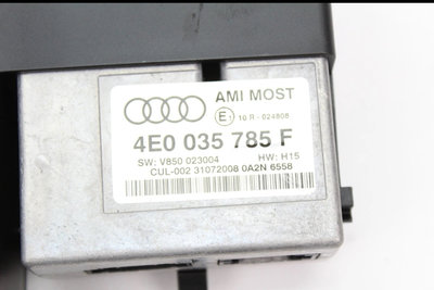

    q7 4l 4.2 FSI
    Приветствую.
    На борту имеется mmi 2g high + ami 4e0035785F и шнурок под usb.

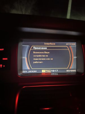

    Втыкаю флешку - все работает отлично.
    стоит заглушить и дать уснуть, при следующем запуске - «Возможно Ваше устройство не подключено или не работает.»
    Вытаскиваешь и вставляешь флешку - снова все норм.
    Победить эти передергивания каждый раз?

    UPD: Решилось заменой флешки. Только одна из 6 захотела нормально работать. Так и не понял от чего зависит, то факт.
