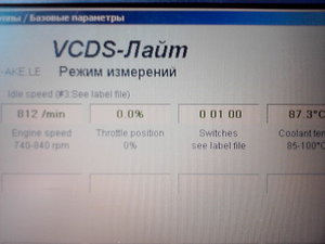

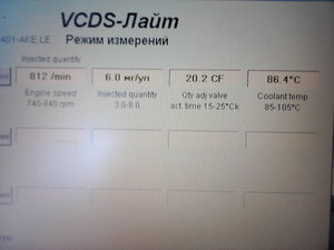

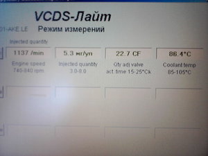

    А8 AFB 98 Q АКПП
    Вот на прогретом, показания ровные - не меняются. На 1200 "троит" но меньше, не так как на холодном. Дыма нет

    слушай, нахрена нам эти скриншоты ????
    сними ЛОГ 1,13,14 группы на ХХ , когда троит, и ВСЕ !!!! Выложи сюда.
    Толку от твоих картинок никакого.....

    по цилиндрам расколбас не хилый, в 6-м цилиндре вообще более 3 мг коррекция
    если на теплом двигателе компрессия ровная
    надеюсь это распылители в ужасном состоянии, замена,
    иначе чтото с клапанным механизмом, сдергивать головы и дефектовать

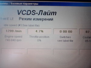

    и второе, у тебя постоянно якобы нажата педаль газа на 8-9%, отсюда и такие высокие обороты, проверить датчик педали

    я же тебе писал уже про педаль

    блин, не вижу где у меня проблема с педалью. Смотрел во 2-й группе все четко: при ХХ 0,0% при добавлении газа - проценты в гору. Что я не так делаю, может обьяснит кто

    а почему тогда в логах 10-ой группы процент не опускался ниже 8 -ми ?
    видно же было что педаль бросил.
    сам проверь 10-ю, стоя на месте, понажимай педаль.
