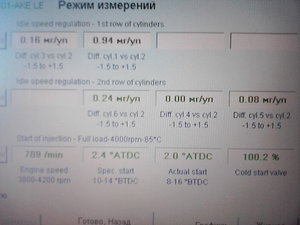

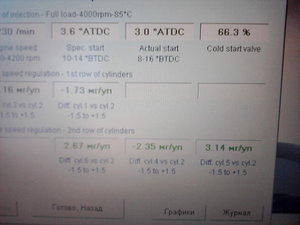

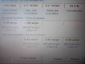

    Вот снял на холодную на ХХ. На улице -2, заводка со 2-го раза при долгом маслании. На всем протяжении двиг колбасит, при 1200 аж кузов трясет.
  3. UTUG
    UTUG Властелин 8-ми колец
    7 ноя 2005
    22.134
    Allroad AKE МКПП
    где лог там где трясет сразу после запуска ??
    В тех логах тряски не заметил.
    Заметил одну странность, он на не прогретом моторе просит очень поздний угол аж 3 АТДС, в мозгах чтото не так :shock:

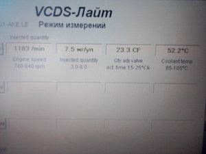

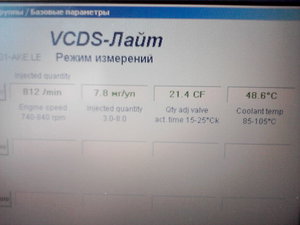

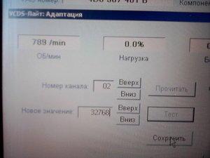

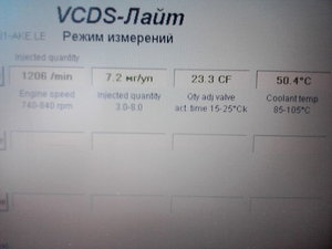

    Заметил, что на стоящей весь день машине при -2, по vag-com показывает +16 градусов темп. двигателя. То-то я смотрю лампа свечей накала всего на 3 сек. загорается. Буду менять ДТОЖ. Пробовал логин 26281, вроде бы как входит в 11 группу, но 1,5 и т.д. строки не открывает. Как вообще правильно сбросить на заводские, может я что не то делаю? и как я вообще пойму и увижу, что он принял мой код?
  5. quattrosens
    quattrosens Старожил
    21 сен 2010
    17.156
    Франция
    OK
    Проверь во ВСЕХ группах АДАПТАЦИИ цифровые значения, должны быть 32768

    Тут вычитал, что в 1-ой гр. должно быть 42768?

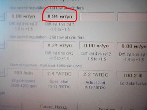

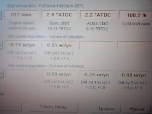

    Проверил. В 1 гр.- 42768, в остальных (которые показывает) - 32768. ХХ ниже 789 не ставятся, при вкл. выкл. зажигания опять встают на 812. Двигатель прогрет, при добавлении оборотов "троит"
  8. UTUG
    7 ноя 2005
    22.134
    Allroad AKE МКПП
    1-ый цилиндр чуток слабоват, но в допуске, остальные в норме.
    коррекция смотрится только на ХХ !!

    Да ты прав! 42768 в 1-ой гр

    Поменял ДТОЖ. Заглушил ЕГР, ощущение что по резвее стала, хотя самолечиво наверное. А что не получится у меня ХХ пониже сделать? Может еще есть какой код, кроме 32768?

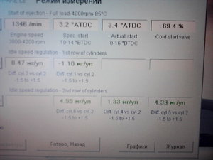

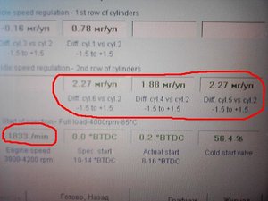

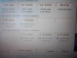

    Подниму свою тему. Смотрели опять все метки в сервисе. Левая башня тоже по меткам (и валы относительно друг друга стоят по прорезям горизонтально к голове). Проблема осталась, только что сфоткал на не прогретом моторе, трясет жестко, из выхлопа дым не сгоревшей соляры. Поменял ДМРВ, на подменный. Что, прийдется голову поднимать, или форсам конец?
  18. quattrosens
    21 сен 2010
    17.156
    Франция
    #78 quattrosens, 29 мар 2012
    Напомни компрессию в всех цилиндрах, если она ДОСТАТОЧНА и РОВНА во всех цилиндрах, то смотри 1-ю группу в момент троения в часности цикловую. если она гуляет сильно и ниже 2,5 но не до "0" то возможно отрегулировать THBД(датчик)! Если же гуляет до "0" то надо мерять внутрикорпусное давление ТНВД, если оно слабое ТНВД в ремонт или замену!

    Вот посмотрел
