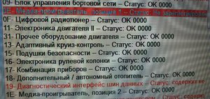

    Вот дело как раз в том, что при диагностике оптической шины ошибка вываливалась всего пару раз и то по медиа проигрывателю. Правда это не было связано с глюками системы, тупо бац ошибка, потом вновь нету.
    Медиа проигрыватель позиция один. Это ченджер ведь? Так как может глючить, если физически его убираю и кольцую оптику?

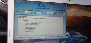

    Активных ошибок в блоке ченджера нет, но вот что нашел в поддер. кода - 18. Можно ли както через Васю или Одис отключить ченджер вовсе?

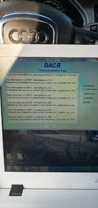

    A8 D4 4.2 TDI
    Попробовал, но стали сыпаться ошибки. Он действительно его выключает или просто убирает из диагностики? Ибо кнопки все работают так же.

    Ауди Q7 3.0 TDI (239л/с) CASA 2009г дорест
    Не знаю,у меня блутуз полетел,я его закольцевал,убрал галочку,ну и она исчезла вообще,но про кодировку и у меня повисла ошибка,чтоб и она исчезла нужно менять кодировку или в зеленом меню что-то там,короче гемор еще тот,но если ты хочешь что-то отключить вообще,отключаешь питание,кольцуешь оптику,в 19-блоке убираешь галочку и она исчезает... Подругому никак...
