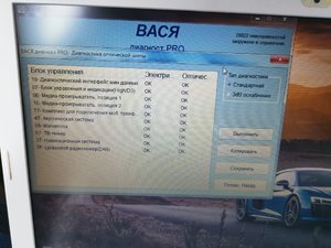

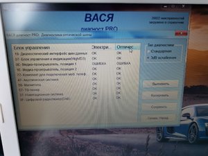

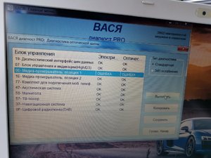

    Ребят, нашел причину - она действительно в CD-ченджере. Провел диагностику оптической шины как только начало глючить. В первую диагностику все было ок, во вторую и третью уже ошибки. А по саму блоку все чисто. Вопрос - что делать? Разбирать и чистить или менять? Можно ли физически его исключить из цепи закольцевав оптику? Им не пользую, но остальное нужно.
    В приложении картинки.
