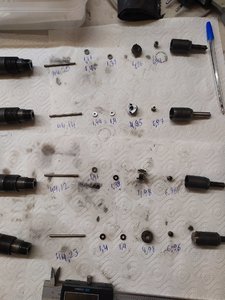

    Ситуация: есть 4 форсунки из которых только одна работает правильно, отстреливает на положенном давлении, остальные при подходе к давлению срабатывания начинают ссать в распылитель и в обратку. Понятно, что распылителям конец. Покупаю один новый бош, с рогатой шайбой в комплекте, ставлю на место не рабочего распылителя и новый тоже не работает. Проссывает на подходе. Но если начать ударно, как бы резко, то срабатывает щелчком, только визуально больше топлива выходит. А другая форсунка срабатывает вовремя по давлению, но щелчок очень тихий, мягкий и при резком нажатии так же проссывает.
    Вопрос: что кроме убогой пары игла+распылитель ещё может на это влиять, проссывать на подходе. И как это можно попытаться исправить на новом распылителе.
    Всю голову сломал уже, все форсунки переразобрал, пересобрал.
    p.s. распылитель индийский.

    Мотор какой?
    У себя таких шайб не встречал, но дальше рапылителя не разбирал.
    Давление регулируется длиной штифта и шайбами в зависимости от форсунок.
    PS В Москве нет сервисов по форсункам?
    Отдал форсунки и новые распыли, забрал работающие форсунки.
    Их на стенде надо проверять, а не на качке.
