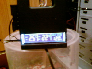

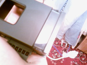

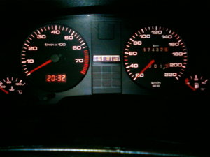

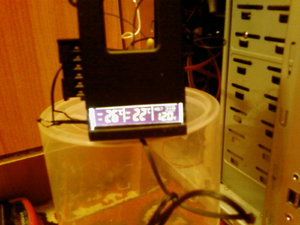

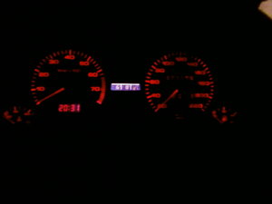

    Я на свою восмедисятку вкорячил вот такую вот штуку, все работает очень гуд и ниче не врет:hi: правда намучился с засовыванием ее туда. изначально была синяя подсветка, поменял на белую, а неделю назад для общей гармонии поменял на оранжевую(еще не сфоткал).Все работает с сентября 2008года и еще проблем никаких небыло, правда в минусовую погоду, когда салон не прогрет немного медленнее меняются сигменты.
    Вот фотки, извиняйте за качество (галимый телефон)

    в интернете нашел, таже фирма, только у меня были в черном корпусе, и чуть чуть табло не такое, в моем есть иконка заряда акумулятора и надписи над температурами, а здесь почемуто нет. кстати мне пришлось здирать с экрана пленку и ставить ее обратной стороной чтобы сделать как бы в негативе, т.е чтоб светились буквы а не все табло.

    Да сверху еще часы, но так как у меня есть уже часы в тахометре, то решил часы прикрыть и оставить только 2 температуры и вольтметр.

    меньше 10зелёных, да датчики в комплекте - один наружной температуры, а другой встроеный в корпус этой штуковины, но я его тоже выпаял и установил возле руля.
    Кнопки для настройки времени,даты, будильника, сигнализатора гололеда(там такая снежинка появляется и пищит) может еще чтото, не помню, так как кнопки никуда не выводил и не пользовался ними и вам не советую.

    на экране с внешней стороны есть пленка, ее нужно отклеить, смыть клейкий слой и перевернуть, тогда получится индикация в негативе.

    ее не клеишь а просто приставляешь той стороной, а сама плата прижимает ее к корпусу. Не во всех ЖК дисплеях эта пленка приклеена - часто просто прижимается вместе с дисплеем.
